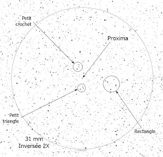

Son seul intérêt est d’être l’étoile la plus proche du Soleil (à 4,22 al) et c’est pour cette raison que je l’ai mise sur le programme. Avec une magnitude visuelle de 11,05, le défi n’était pas de la voir mais plutôt de l’identifier avec certitude dans un champ très riche en étoiles. J’avais préparé des cartes pour faciliter sa recherche et son identification et j’étais confiant que nous n’aurions pas de mal à relever ce défi … ce n’est pas ce qui est arrivé.
Lors de notre première tentative sur Proxima, nous avons passé beaucoup de temps à essayer de retrouver un petit rectangle visible sur la carte à l'oculaire, sans succès. Alors que le pattern au viseur était facilement identifiable, nous n'arrivions pas à retrouver celui à l'oculaire ... peut-être parce que la carte avait été préparée pour 22h00 et que l'orientation était différente trois heures plus tard. Un peu découragé, nous avons décidé de prendre une « pause bouffe » et de laisser Marc continuer la recherche.
A notre retour, Marc nous annonce fièrement qu'il a localisé Proxima en retrouvant facilement le petit crochet et le petit triangle d'étoiles situés de part et d'autre de Proxima. En effet, elle est bien là où elle doit être et on retrouve alors rapidement le fameux rectangle que nous avions tant cherché.
Le lendemain, retour sur Proxima pour avoir le plaisir de la trouver par nous-mêmes. Cette fois, aucun problème à localiser le rectangle, le petit crochet et le petit triangle ... nous étions à la bonne heure pour utiliser la carte. Une fois tous ces repères bien identifiés, il est facile de localiser Proxima qui montre une petite teinte jaune-orangée. Défi relevé !
